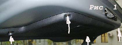

Обшивка пятой двери крепится четырьмя саморезами, двумя пластиковыми пистонами и помимо всего этого еще и четырьмя защелками. (см. рис. 1)
В первую очередь отворачивается четыре самореза. Затем

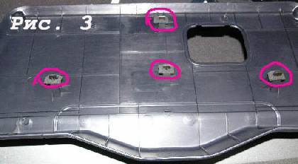

После этого нужно снять обшивку. Помним, что ее держат защелки. Поскольку эти вещи сделаны из пластика, гигантских усилий прикладывать не стоит. Снимается последовательным высвобождением всех защелок (расположение защелок см. на рисунке 3)

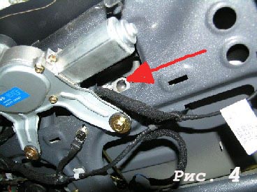

Посадочное место. Вид со снятым патроном (рис. 4)
Посадочное место. Вид со снятым патроном. Крупный план (рис. 5)
Вытаскиваете перегоревшую лампу и ставите на ее место заранее купленную новую. Сборку производить в обратном порядке.
