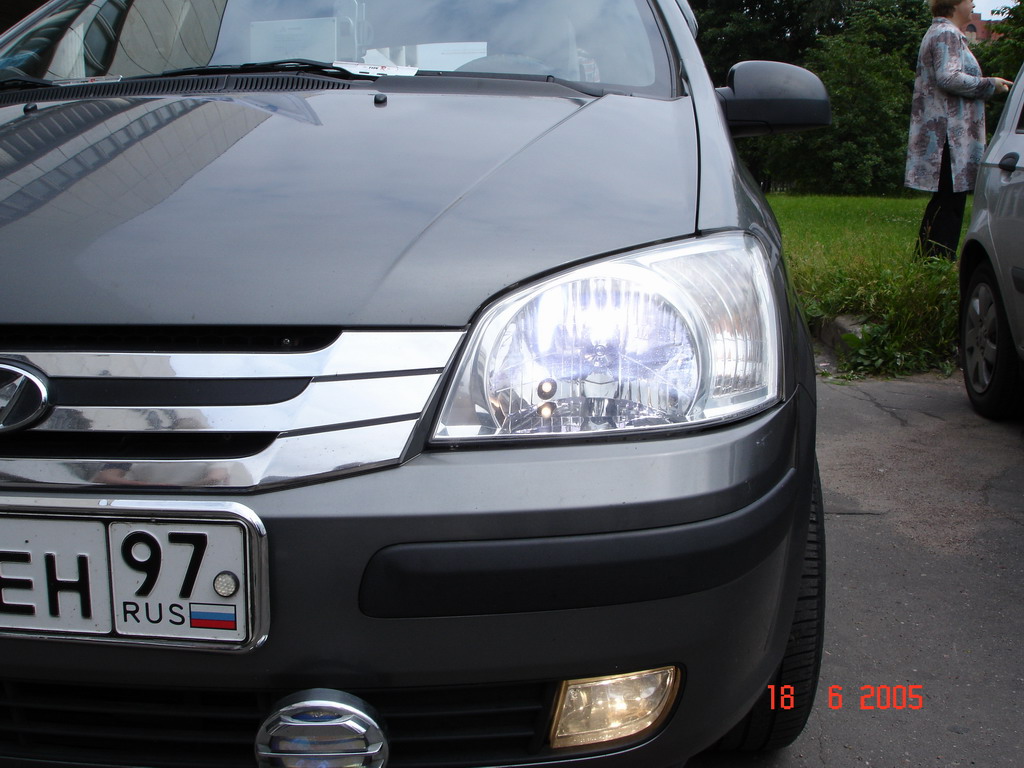

http://www.getz-club.ru/gallery/11/DSC00568.JPG
Металлическую рамку привернул двумя саморезами к бамперу, а к рамке декоративними винтами с резьбой М5(можно М6) привернул номер. Рамка в Москве в магазинах Русь-трейд стоит 75 руб.
+1 только у меня рамка пластиковая автомировская.
