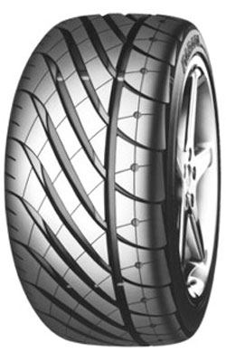

Вот решил задуматься...
Уж больна мне нравится
Летняя шина Yokohama Parada (PA01) - отличная шина для скоростной езды.Новая структура резины автомобильной шины Yokohama Parada (PA01) повышает качества при разгоне, торможении на сухой и мокрой поверхности за счет увеличения пятна контакта с дорогой. Канавки на протекторе автопокрышки Yokohama Parada (PA01) эффективно удаляют воду, что улучшает силу сцепления шины с мокрой дорогой и наиболее лучше предотвращает от аквапланирования. Автомобильная шина Yokohama Parada (PA01) имеет специальный бортик Yokohama для защиты от боковых повреждений.
И диски себе 17 захотелось, но как всегда в любом деле присутствует обязательное НО возможность запихивания в арки без переделок и отсутствия каких-либо физических ограничений, дабы влезли вышеперечисленные компоненты.
Кто видел мою машину, тот поймет, что не пустословлю и стремлюсь к большему через преграды осуждений и материальных трудностей. Поэтому я советуюсь именно здесь не по поводу нравиЦа не нравиЦа, а исключительно с точки зрения возможности физической установки!!! 205/40/R17
