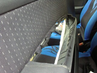

Собственно вопрос к тем, кто по нужде какой досконально разбирал двери. Как выполнена деталь с тряпичными вставками дверей?
тряпка приклеена к некой пластмассине и вставлена-прикручена как бы изнутри или тряпка эта просто с клеем подпихивается в существующий зазор между панелями? интересуюсь в связи с решением-желанием заменить это текстильный шедевр кожей. laugh.gif
Лишний раз курочить двери не хочется, тем более на улице сейчас не май.... :cool:
Заранее спасибо.
P.S В моей умной книжке с картинками это элемент вообще не прописан. :???:
Runner
Прилеплена к плястмасине, а вот пластмассина не прикручена, а на запаяных пластмассовых заклёпках, но думается, что они легко заменяются саморезами :smile:

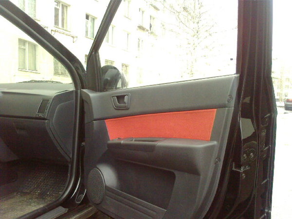

Заменяем на что угодно и какого угодно цвета и фактуры. Мне, например, достался скучный серый салон :-)
Итак:
Снимаем внутреннюю пластиковую накладку двери как описывалось неоднократно, после снятия имеем

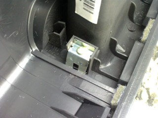

Снимаем подлокотник. Там несколько простейших защёлок и металлические пружинные клипсы
Получаем вот что

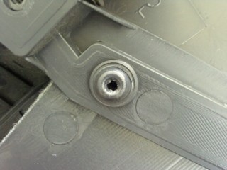

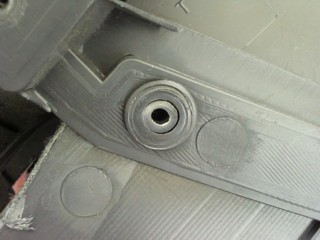

Теперь необходимо разделить всю эту пластиковую накладку на 2 части. С внутренней стороны несколько крепёжных блестящих саморезов и заплавленные пластмассовые заклёпки.
Острым ножом аккуратно срезаем шляпки наплавленной пластмассы

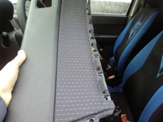

После срезания всех (штуки 4 по-моему) в руках остаётся только верхняя часть с которой топаем домой laugh.gif

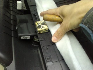

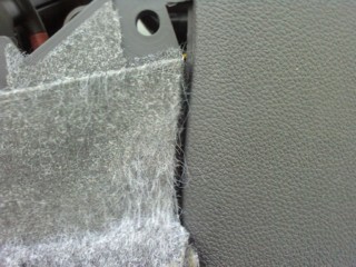

Аккуратно, но с силой отдираем до пластика существующую тряпку вместе с поролоном. вырезаем по размерам отодранного материала кусок выбранного вами материала (в моём случае перфорированная кожа) С ЗАПАСОМ ПО КРАЯМ ! Обращаем внимание на щель. Поскольку эта часть панели неразборная, то материал нужно буквально подпихивать с клеем в эту щель. Она глубокая.

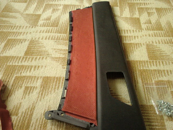

Приклеивайте по всей поверхности известным вам способом (я клеил обычным обувным моментом) равномерно расглаживая, не допуская складок.
Далее нужно найти толстые и короткие саморезы. Длиной не более 5 мм и диаметром около 4-х. После засыхания клея на основной поверхности уже секундным клеем необходимо прижать новый материал кое-где по краям и можно собирать панель целиком.
Совершенно необязательно проклеивать все края материала. После сборки частями подлокотника и собственно половинок панели материал прижимается сам.После сборки 2-х частей панели ставим всё в обратной последовательности (не забываем про разъёмы электрики) и получаем примерно вот такое чудо :grin:

Чехлы - ОКЕ-евская дешёвка. Поменяю , естественно на красные. Про поролон думал. В принципе сама штатная ткань состоит именно из насмерть приклеенного поролонистого материала и сверху тряпка. Когда вторую дверь делал с лёгкостью оторвал сначала тряпку. В принципе на оставшийся поролон можно и кожу наклеить.
Только не рекомендую :-( Абсолютно ровным слоем клей, тем более быстросохнущий нанести в домашних условиях неудасться. А посему неравномерности засохшего клея в тонком поролоне будут прощупываться и выделяться как засохшие козявки :mad:
Вот если обтягивать сразу материалом на поролонисой основе, это да.
ИМХО :cool:
А потом после оклейки как фиксировать, шляпок же нету..?
Срезанные шляпки заменяем толстыми, короткими саморезами. На фото видно, что после срезания шляпки остаётся отверстие глубиной примерно 4-5 мм . Это отверстие в массе пластика, поэтому просто вкручиваешь туда саморез и всё. Лично я таких толстых ии коротких искать заленился, поэтому вкручивал обычные самые короткие "лягушки (или клопы, как их ещё называют) предварительно укороченные болгаркой. Они и в диаметре тоньше необходимого, поэтому подкладывал в отверстия кусочки пластика от маленьких дюбелей. Конструктив там не нагруженный, поэтому можно буквально чутка закрепить чем попало. Основные точки всё равно на штатных саморезах сидят. Почему не поставили все точки на саморезы непонятно!!!??
