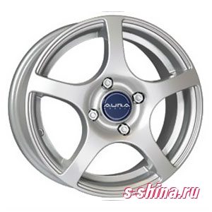

Тоже вот хочу для штатной резины другие диски прикупить.
Очень хочется остаться на парметрах максимально соответствующих стандартным дискам.
Из таких по внешнему виду присмотрел вот эти два:
1. КиК - Салют-Нова 4x100 5.5x14 ET46 d67.1 http://www.s-shina.ru/image/disk/series/b/3389.jpg
2. ВСМПО Альфа 5,5Jx14" ET 45mm PCD 4x100 http://www.vsmpo.ru/imgcatalog/b092.jpg
Какие из них лучше? В частности какие легче, качественнее? (разница в цене между ними не имеет значения)
Или может еще какие посоветуете? (у оригинальных литых не нравится дизайн).
pm-
ВСМПО естестно лучше, ибо ковка =)
