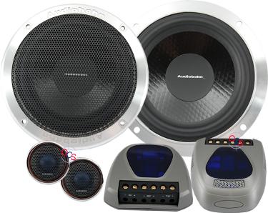

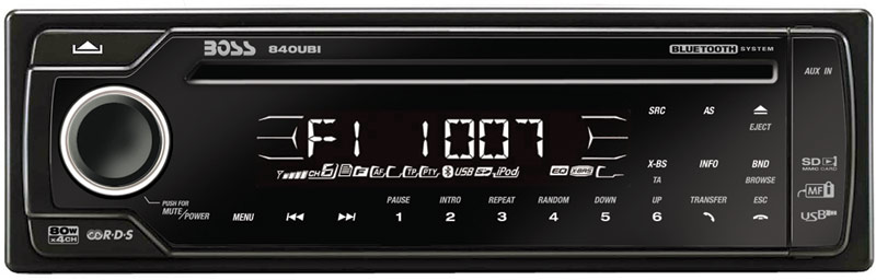

Заказал себе вот такой комплект:
голова: Boss Audio 840UBI
фронт: Audiobahn ABC6002N
тыл: Audiobahn AS65V
Поглядим, что получится, к концу мая комплект должен быть в Мск. rolleyes.gif
