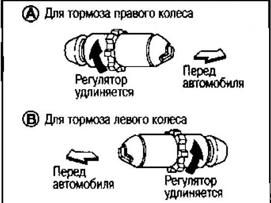

Что делал я, и что написано в некоторых книжках по ремонту всех трех автомобилей. До выполнения всех операций трос "ручника" нужно немного ослабить. При снятии заднего колеса на тормозном диске видна маленькая резиновая заглушка. Ее необходимо снять, а тормозной диск провернуть так, что бы отверстие оказалось внизу. Далее берем фонарик и проварачивая диск ищем "трещетку". Вращаем ее до контакта колодок с тормозным барабаном, а после вращаем в обратном направлении на 3-5 щелчков. На этом все. Ставим на место колесо, проделываем данную операцию с другой стороны, регулируем натяжение троса ручника и наслаждаемся результатом.
Увы фото процесса не делал, поэтому просто выложу сюда некоторые схемы, думаю из них все будет понятно.
Принцып регулировки
Устройство "трещетки"
