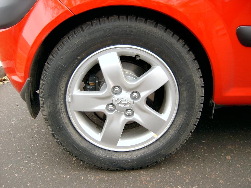

а я ставил на перед именно такую размерность 195.65 на 15 радиусе с дисками автомобиля тайота королла предпоследней генерации (только не спрашивайте зачем все равно нескажу :grin: ) так вот выводы при торможении да и в поворотах как только нагружается подвеска это самое колесико начинает шеркать по крылу.на зад не ставил там наверное все намного плачевнее.все это с учетом конечно гражданской подвеску

Novikov_andrei Я, в конце той зимы, поднимал на форуме аналогичный вопрос. 1956515... влезет или нет? так вот: понаписали тогоже самого что и тебе, чиркать будет, динамика похерется, ездить будет только прямо... не слушай никого Я всё лето катался на катках с такими параметрами, мало того нашёл ещё двоих кстати тут же на форуме, у которых тоже такие колёса и всё ах...нна! В теме Фотки дисков есть и мои, посмотри обязательно... и кстати троих возил на заднем сидении,и даже так всё прекрасно!!! Ток учти когда тебя ГАЙец остановит и покажет тебе на радаре, на 8 - 10 км больше чем ты ехал, то это они, твои колёса...
