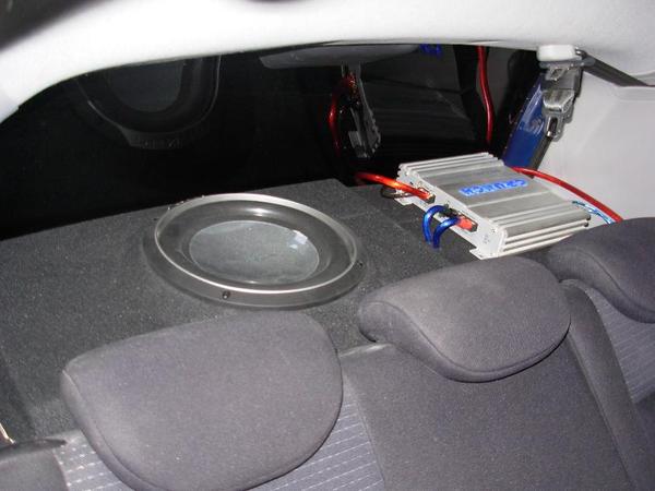

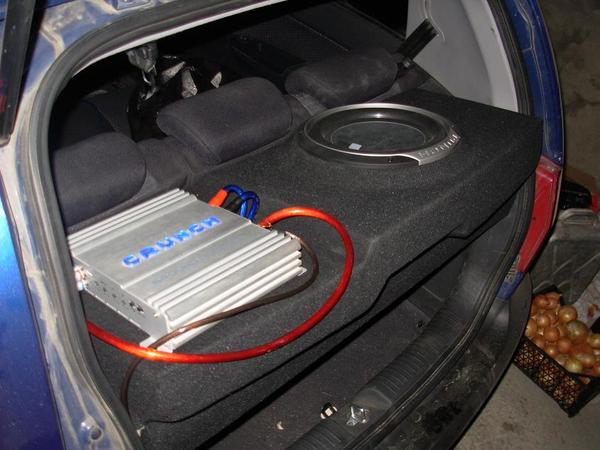

Сегодня установил саб. Подключил пока временно для проверки. Вот фото.
остальные фото которые успел загрузить здесь
http://foto.mail.ru/mail/online_admin/40?page=1
Fanis
Ger$$$
Оригинально! Задние спинки наклонил вперед? Как играет? Сколько литров?
wxp
Fanis
Он объем не мерял, думает что там ~25л, давит хорошо и громко, пластик тоже скрипит, спинки вроде не наклонял smile.gif
titanik

Fanis
На первой фото, кто не заметил, задняя дверь закрыта. Форма выведена по задней дверке. Все закрывается и открывается замечательно.
Объем иправда пока не мерил, но по предварительнымприкидкам вышеллитров 20-25. На большой громкости пока не гоняю, так как динамик новый (Кстати, огромное спасибо Cold за помощ в приобретении и доставке динамика.)
Собственно головка установлена нне малоразмерная, а полноценная с установочной глубиной 15см, а именно Rokford fosgate P2D210.
Задние спинкине откидывал. Полка поднимается до упора в подголовники (впринципе достаточно).
