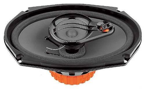

Добрый день/вечер/ночь!
У коаксиальной АС появилась проблема: разболталось крепление ВЧ динамика.
А именно - ножка, на которой закреплены головки, поворачивается вокруг своей оси градусов на 20-30 от небольшого усилия руки.
Фиксация требуется в самом низу - в районе катушки большого динамика.
Зафиксировать никак не удается - при тряске слышен противный дребезг.
Если б знать способ крепления - можно было бы приложить усилие в правильном направлении, разобрать головку и собрать на клею...
Как можно зафиксировать основание ВЧ динамика?
Пока что - в голову приходит только дикий способ - фиксировать с помощью оттяжки из резинового жгута к любому из саморезов smile.gif
Тут фотки динамика есть: _http://www.avtozvuk.com/az/2008/09/054-hertz.htm
MagNeTo
alfredg
нету фоток по ссылке!)
опа
2alfredg
внизу, под наклейкой в центре магнита есть винт,крепящий вч-динамик...продолжать? ;-)
alfredg
Винтииииик !!!! Точно! Есть! Респект!!
