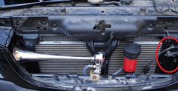

На фото в красном кружке. Там должна быть клипса пластиковая, которая крепит провод к сигналу и провод к ДВТ. Именно разъём к нему у тебя и болтается. БК нет а клемма есть. У меня то же самое. wink.gif

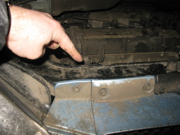

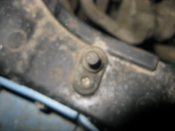

Вот не поленился сходить и сфотать!
Это концевик вид сверху

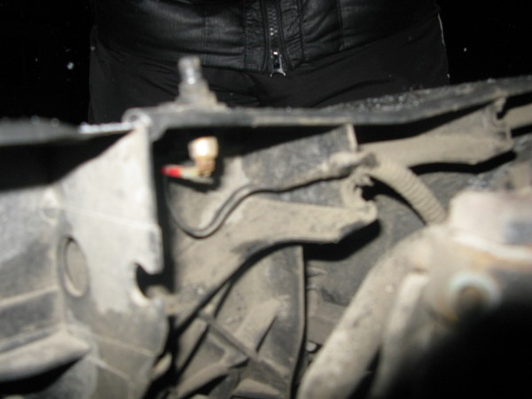

а это вид с обратной стороны

Аха сходил, похоже оно!!! Болта которым провод затягивается вообще нет. Капот поднимаю при включенной сигналке тишина. Вид провода один в один как у Алефа на фото. Спасибо огромное!!!

Провод не затягивается. Он надевается на концевик. Они бывают такие
и такие (как у Алеф)

Да точно такой же как у Алефа. 1-в-1. Концевик на сервисе бонально не поставили.
