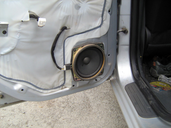

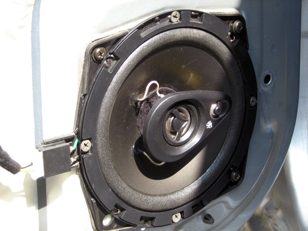

как видно, диаметр корзины динамика больше, чем у подиума.
для компенсации разницы были вырезаны кольца из ПВХ 8мм,, перед установкой на место сопряжения двух деталей нанесен обычный силиконовый герметик.
динамик прикручивается к подиуму саморезами из комплекта
штатный разъем припаивается к выводам нового динамика.
после установки на место, прилегающая плоскость обклеивается полоской из битопласта

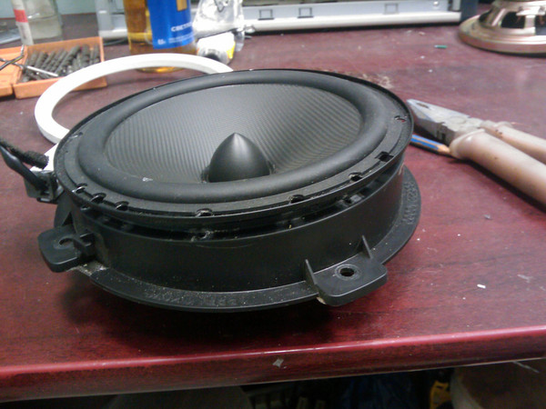

с задними дверями попроще, из штатной корзины вытаскиваем динамик, канц. ножом отрезаем мешающий буртик, ставим динамик. на посадочную плоскость динамика наклеил полоску битопласта.
также клеим битопласт.

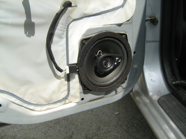

Вопросик:
После доработки, как встают штатные грили на передних дверях?
Ron80
Цитата(Artal @ 28.5.2010, 14:50) *
Вопросик:
толщина проставки была подобрана экспериментальныйм путем. гриль с динамиком не контактирует, т.к. есть зазор в пару мм, который выбран битопластом (вместо поролона на штатных динамиках)
