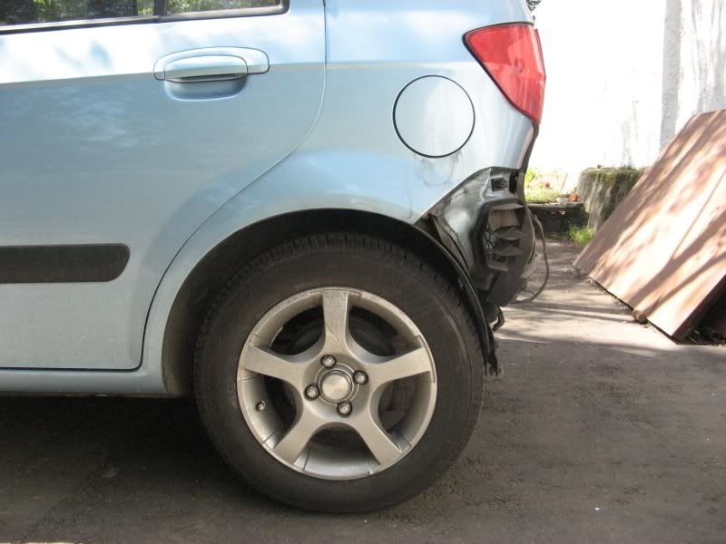

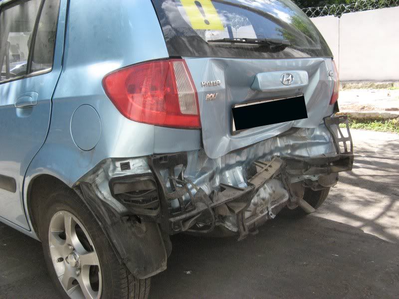

Друзья, нужна помощь.
Я влип в ДТП, точнее в меня влипли сзади. Бампер и заднюю дверь на смену, но это ладно, страховка покроет. Хуже то, что помят кузов. Задние двери закрываются с натугой. Я откровенно говоря теряюсь: кузов - несущая конструкция, если она помята, то как её ремонтировать? Что теперь, всё, совсем новая машина стала разбитой? Прошу помочь с оценкой масштаба повреждений перед поездкой в сервис.
P.S. Машина на ходу, жизненно важные органы не повреждены.
Удар пришёлся снизу, почти достав до глушителя. Левая дверь закрывается не до конца
Левый подкрылок практически вплотную примыкает к колесу
Багажник и запаска заблокированы
На правом крыле выгнутость, дверь отходит

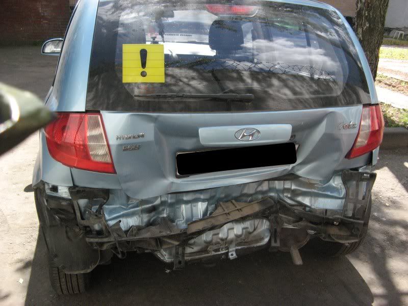

На самом деле все эти повреждения к силовому каркасу не имеют никакого отношения. Вот прямо навскидку вижу полную замену обоих задних крыльев (никто этими хлопунами заморачиваться не будет), ну задний пластик понятно, 5-я дверь. Пол багажника по-хорошему тоже новый бы, но можно и вытянуть. И что из перечисленного такое страшное, что машину сразу продавать далеко? Да ничего! До несущих конструкций не достало, а всю эту жестянку наварят так же как наваривают и на заводе. Главное чтобы не вваривали кусками или тем более тяп-ляп на шпатлёвке. С покраской да, будут проблемы поскольку как на заводе никто не покрасит. Ну и зазоры.....Хотя это мелочи.

Задние стойки крыши ушли внутрь, крайние части задних лонжеронов тоже повело вместе с полом багажника... мдя,не Гетц,а пластилин какой то. В идеале менять все,вытягивать только частично если. Те же стойки и лонжероны. Остальное под замену. Не ясно что с дверями,наверняк места где стоят замки тоже вмяты. После ремонта думаю продавать не стоит,хотя смотря как отремонтируют.
Как-то непонятно вы рассуждаете, простите.
"Вот прямо навскидку вижу полную замену обоих задних крыльев" - это что, не касается силового каркаса? Под жестянкой задних крыльев как раз и скрыты силовые элементы каркаса (в экзисте значатся как "усилитель крыла"). То, что двери плохо закрываются - уже косвенно указывает на то, что их повело.
Что значит "до несущих конструкций не достало" если на фотке явно прослеживаются последствия хорошего удара по лонжеронам?
Пол и задняя стенка багажника, задний "бампер", дверь - да, ерунда, но все остальное - небезобидно.
Так что там еще хорошенько разобраться надо поведен кузов или нет.

Я бы не стал так по фото судить о лонжеронах всмятку. Чуть согнутый и выпрямленный металл не теряет своих свойств. Самое главное у нас ведущий перед, а сзади простая "овощная" тележка ))) Силовые элементы в задних крыльях выполнены по такому же принципу как и силовые элементы в дверях - трубчатые или швеллерные элементы приваренные частями к различным опять же частям кузова. Если мастер скажет нужно менять усилитель крыла, то поменять его такая же технологическая процедура как поменять всё крыло. Там тоже режут аж до самой крыши по-живому и вваривают новый элемент. Я тут недавно узнал, что и пороги у нас из 2-х частей.))) И чем скажите отличается жёсткость порога сваренного на заводе стык в стык от качественной сварки в условиях нашего сервиса? Да ничем, если сделано по технологии.

Сзади несущая способность конструкции основывается на пространственной жесткости кузова в целом, как фермы. То есть основания крыльев, стойки дверей, пол и его усилители - они вместе образуют жесткую раму, которая и принимает на себя нагрузки. В этих условиях говорить о том, что какой то отдельный элемент имеет принципиальное значение для обеспечения жесткости - неправильно - они обеспечивают ее все вместе примерно в равной степени; ну может быть более кричтичны повреждения стоек кузова и усилителей пола, а не крыльев.
Для сравнения: спереди ситуация другая - весь передок опирается на две балки (лонжероны), приваренные консольно к кузову, все остальное - буквально крепится на соплях/болтах и предназначено для сминания при аварии (поглощения энергии) с последующей легкой заменой .
В Вашем случае повреждения силового пространственного каркаса будут лучше видны после частичной разборки, но судя по внешним повреждениям - не должны быть катастрофическими. Соклубники восстанавливали машины и с более сильными повреждениями. Хотя по французским, к примеру, законам - такое авто без вопросов списывается в утиль (повреждены силовые элементы кузова)

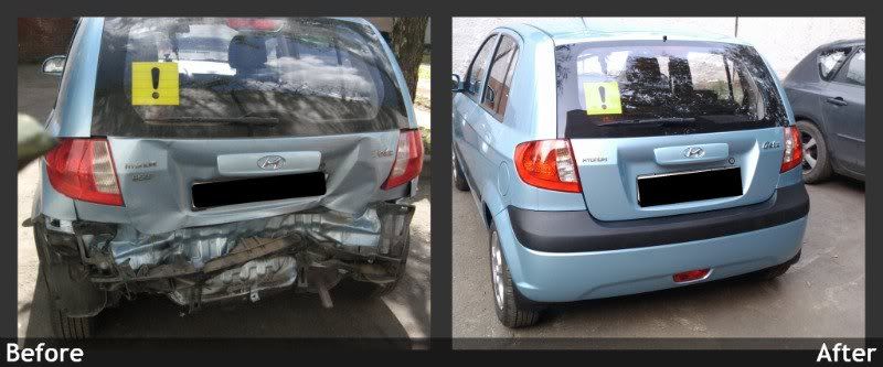

Ремонт обойдется минимум 60 тон =(
Фото с солнышко мобилы =(
После аварии. Левую сторону повело и задняя дверь вобще не закрывается, Поврежден бампер крыло в гормошку, оптика.
Отогнали мастеру, он глянул и сказал все сделаем без замены деталей, только оптику надо будет купить и все.
Смысла небыло покупать бампер задний т.к там цена трубец какая. Все вытянул покрасили и стало как новое.
Обошлось все 40 тыс руб))) это с покраской и работой. Сделали за 3 дня + покраска где то 2 дня.
Вот что сейчас:
Все закрывается нормально, не где не чего не видно, единственое что после ремонта с месяц позже на стоянке не известная блондинка))) зацепила то место =( там сейчас не большая полоса синего цвета.
Машина не застрахована, в милицию не обращался))) не вилика царапина.
Так что делай и все будет выглядеть как новое и дверь будет закрываться)))
