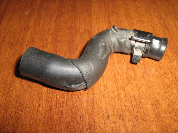

вот и у меня машина "сломалась". сначала мне показалось, что я слишком быстро изъездил 16 литров бенза (за 88км). потом мне показалось, что какой-то затуп происходит.
открыл капот и услышал подозрительный шум, недолго полазив, обнаружил треснувший патрубок.
поехал в магаз, там купил патрубок от фольксвагена, более менее подходящий по конфигурации. завтра поставлю.

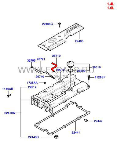

Это что за деталь? В каком месте стоит?
Ron80
отмечена красным
Yamamoto
Это трубка вентиляции картера. Даже если она продырявится, к увеличению расхода это привести не должно.
Ron80
учим мат часть. неучтенный воздух ---> неправильное смесеобразование.

после замены расход топлива уменьшиля с 9.5 до 8.4 литра по городу с кондеем
