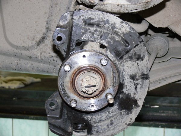

Фото щитка без диска
Он немного выступает, этот край и погнулся.
