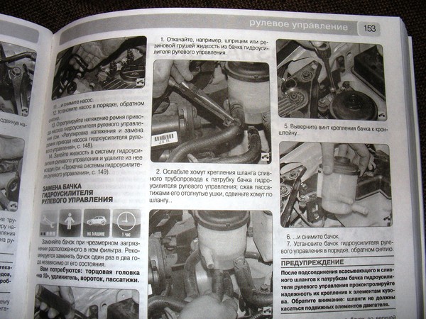

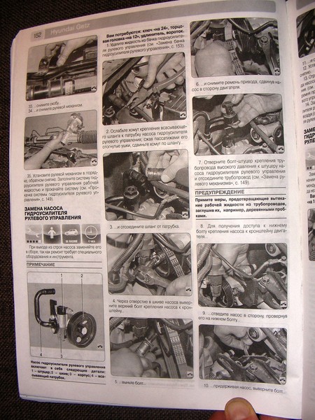

Des163, тебе в помощь пару страниц руководства стр. 152 и 153
