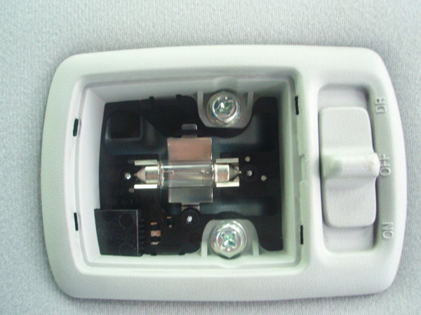

Всем привет! Столкнулся с такой проблемой-не горит свет в салоне. Проблема состоит в том, что на светильник как положено приходит +12в. а лампочка не загарается... пробовал 5 ламп! Че за аномалия понять не могу...есть у когонибудь соображения по этому поводу. ps лампа не загарается ни при каком положении переключателя...Благодарю за внимание!

Плафон штатный разбери и посмотри, там дорожки как бы на преключателе он/офф... одна у меня была сломана (машина Б/У). когда разберешь увидишь.

разобрал плафон, подогнул контакты переключателя, что бы лучше к дорожкам прилегали, пока работает) всем спасибо большое за советы =)
Kilar
у меня точно такая же проблема, не горит свет в салоне, раньше стукал, загорался, а щас совсем не горит, при этом везде лампы все работают. значит предохранитель в норме. Вопрос: а как разобрать плафон? я просто боюсь его сломать или испортить. Походу действительно там, надо дорожки мне тоже подогнуть.
dinamik
Чего там ломать? С торца есть маленький уступ. Цепляешь за него отвёрткой-и все дела.

Dalla,
снять светильник ...
- снять рассеивающее стеклышко ... поддевать со стороны переключателя ... отвернуть 2 болта-шурупа ... снять разъем ...
дома в тепле : перевернуть светильник - отвернуть шурупчики снять плату ... контакты прочистить салфеткой ( со спиритом ) ...
всё собрать и установить на место ...

Свет в багажнике работал и все остальное тоже работало. Не было света в салоне. Только что снял плафон в салоне (полностью) и ... @опа там. Нет контактов на плате вообще. Тупо ткнув отверткой понял, что что-то медное там все-таки есть. Короче, там у жены грязи и окисления было столько, что и контактов не было видно. Тупо потерев надфилем, спиртом и отогнув контакты - все стало на свои места и начало работать...
