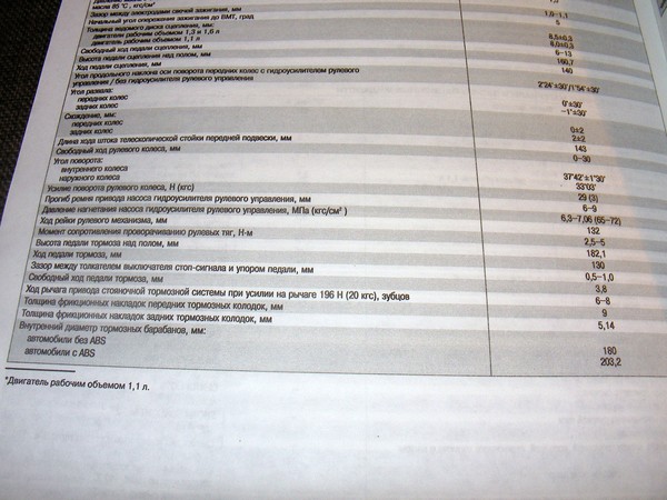

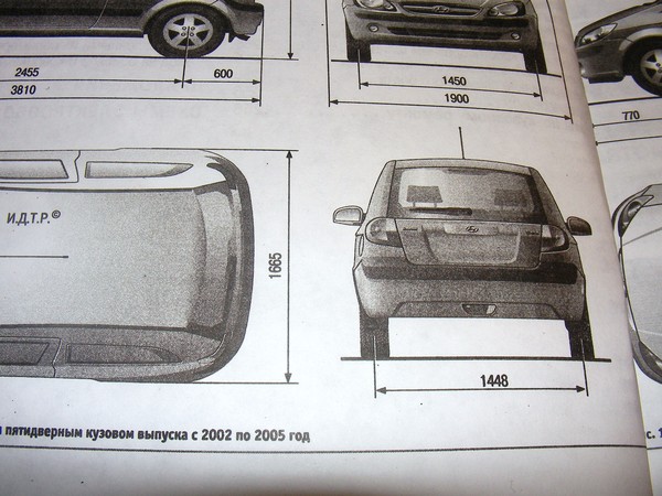

FYI Небольшая справка из руководства.
Во-первых, база задних колёс разница на 8 мм (смотри фото 1) Нужно померить по вертикальной оси. кмк это то, что можно сделать не пребегая к услугам мастеров. Понятное дело накосячили где-то. Тяжелее всего - исправлять за других (
Во-вторых, для машин с ABS разная толщина тормозных барабанов (смотри фото 2)
Кто то сказал, по-моему Менделеев, что наука начинается тогда, когда начинают измерять ;-)
