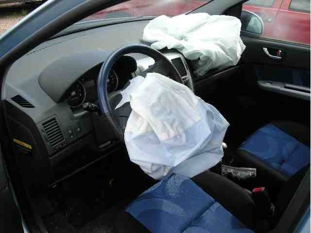

Посмотрел тему в Купи/Продай - надпись о второй подушке увидел, но не понял откуда подушка выстреливает? Я привык видеть отдельные лючки или крышечки, а тут на вид обычный пластик huh.gif так сказать физика процесса не понятна!
Разрывает пластик при срабатывании
Kalyambra
Strebok, во оно как! Спасибо!
