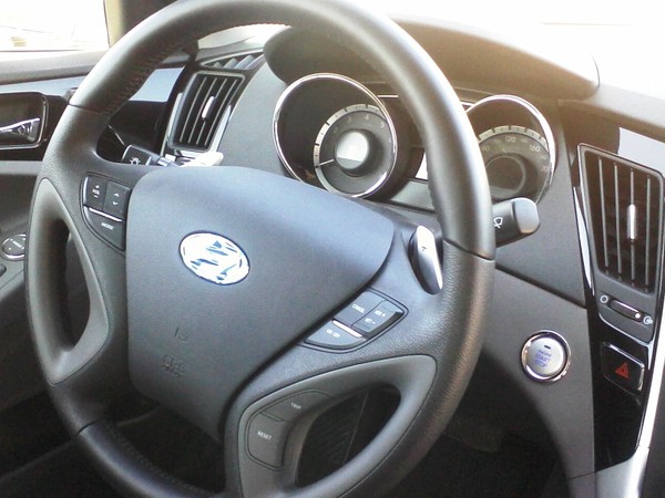

Да ладно, какое зажигание. Там стопудово кнопка, без перевода в нейтраль не выключишь (точно не помню, впрочем), педаль электронная, замкнуло на газ в пол. Водитель до последнего надеялся, что все пройдет.
Вот за что я люблю Гетц - он практически безмозглый.)))
правда, кнопка. отправлял я недавно сонату корейского дипломата в Корею. электроника везде! )
по мне так лучше гешас его предсказуемостью. давно для себя выбор сделалЖ "меньше электроники - меньше гимора" =)
Попишусь! Нафиг эту электронику с кнопками. Ченить заглючит...

Chudo_St
Совершенно верно, стоит кнопка и очень не удобно расположена под рулем! Т.е. так сразу и не нащупаешь ее в тот момент когда твой "конь" сорвался в бешеном угаре!
goroxant
Ты, наверное, никогда не ездил на Сонате...
Chudo_St
goroxant,Ездил, не так долго, но дня 3 катался! Я в чем-то не прав?
goroxant
Кнопка как-раз расположена очень удобно, под рукой, не промахнёшься даже вслепую.
На этом видео я совершенно не узнаю тропеду Сонаты. Хоть она и заботливо накрыта тряпочкой с надписью VIP, но во-первых справа должен быть большой диффузор обдува бокового стекла, доходящий почти до лобового(а на видео гладкий пластик), в во-вторых должна быть явно выраженная "складка" по всей торпеде, которая была бы видна под этой тряпкой. В-третьих на видео виден гладкий капот, хотя у Сонаты на нём глубокие продольные выштамповки, которые тоже были бы видны в этом ракурсе. Похоже, что это вообще голимый фейк. Кому-то из конкурентов не даёт покоя популярность Сонат.
Chudo_St
Кнопка расположена удобно чтобы сесть и завести (заглушить), а когда машину понесло и не знаешь куда смотреть и за что хвататься (тем более человеку в годах), то не очень то и удобно!
А насчет узнаваемости, то я сначала не придал этому значения, а после твоего ответа пересмотрел - действительно не очень то и похоже!
goroxant
Не неудобнее обычного ключа.
Я бы сказал, что вообще не похоже. А если приплюсовать сюда откровенно неадекватные действия водителя, то.... всё очевидно.
