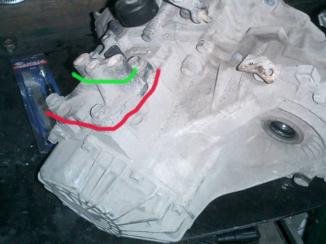

Сломался кронштейн коробки автомат 1.4, который держит всю правую часть, сейчас все висит на одной опоре, подскажите если кто сталкивался, варить аргоном или покупать б\у коробку с разборки, или менять корпус коробки? но правда в Рольфе говорят что заморачиваться с заменой корпуса не будут. Да еще обнаружены следы герметика, похоже его клеили этот кронштейн((
Так сломался кронштейн или вырвано крепление самой коробки? Если оторван только кронштейн, его можно заменить, кстати, были проблемы с кронштейнами, потом изменили конструкцию.
bigden
Вырвало его под корень (под основание коробки).
Если вырвало где указал зеленой полоской, то кронштейн можно заменить (45222-22111)
А если где красной, то скорее всего нужно менять корпус или беседовать со сварщиком, сможет заварить или нет.
bigden
Да именно то что отмечено красным
