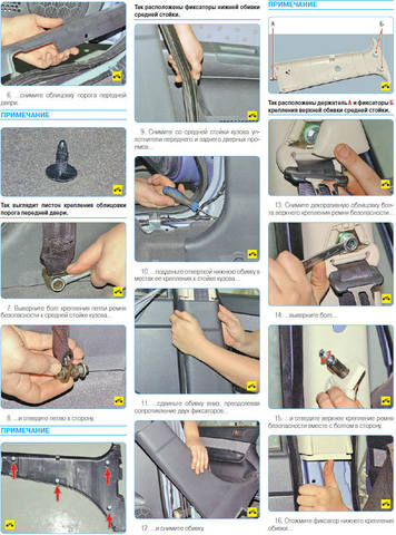

Пороги, низ, болт верхнего ремня, верх - куча сломаных защелок.

вот и у меня примерно такая же проблема. где-то там, под этой стойкой ремень перекрутился и плохо вытягивается и сматывается. неужели никто не разбирал? где там защелки?

дывялвипм, он точно перекрутился. недели две назад заметила, что он как-то странно заходит. мучилась, собственноручно его перекрутила. только потом поняла (да да, женщина - создание глупое), что изначально он был нормальный, просто где-то цеплял. теперь же этот загиб в ремне где-то под стойкой. хочется вернуть все, как было.
Glom, где примерно защелки, скажи? чтоб ничего не поломать
вечерком попробую разобрать
Цитата(Glom @ 11.6.2013, 10:53) *
Скок раз разбирал, ни одной не сломал)))
См рис 13 выше - из 8-ми - 6. Больше нигде.
Цитата(Александр23)
См рис 13
