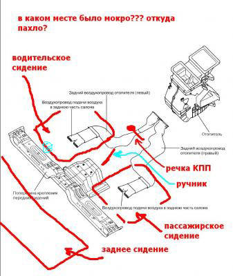

Kelson
так понятнее будет?
toma
Kelson, если по схеме судить, то пятно в задней части водительского сиденья, как раз напротив "воздухопровода подачи воздуха в заднюю часть салона", там где находится край коврика от заднего левого сиденья.
toma
Вот приблизительно, где голубое пятнышко.
А осенью там под передним сиденьем было сосем сыро, если не сказать мокро.Прошло после прочистки сливов + я сыпала туда силиконовые шарики от влаги.
Вроде все бы ничего, но при включении кондицинера первый воздух идет влажный, как из бани и вот это пятно.
