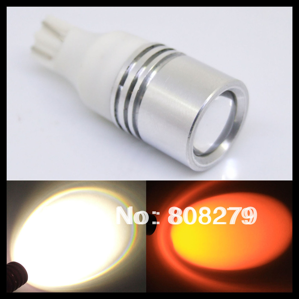

Сегодня заберу посылку с почты и посмотрю как будет на Гетце - ставил такие на предыдущей машине, мне результат понравился.
http://www.aliexpress.com/item/1pc-T10-T15.../692941545.html
