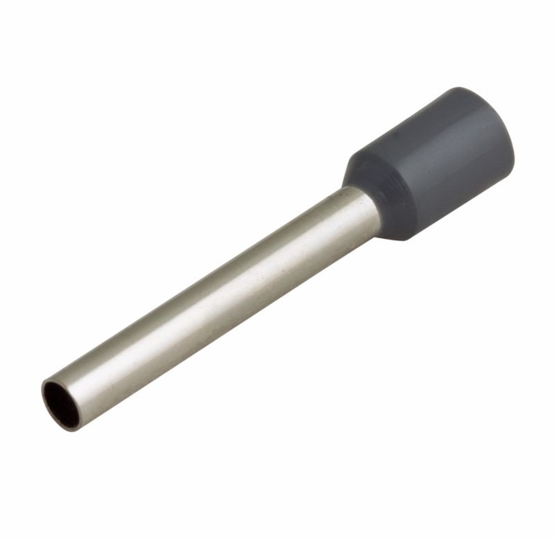

Возьмите лучше пару наконечников НШВИ, отрежьте пластиковый воланчик, зажмите с двух сторон разорванные концы провода и облачите это все в термоусадку..

не очень понимаю как это сделать!))) там же провода в натяг((( полюбому наращивать!
там провод 1 на 4 многожильный медь? это я про толстый черный)
Все многожильные. А соединитель как раз и позволяет не наращивать, если разрыв в одном месте.
dimmmm80, берете наконечник
отрезаете пластиковый волан, с обеих сторон втулки вставляете провода и зажимаете инструментом
Я бы такой взял. Надо желтый, он по диаметру подойдет.
Понятно!!))) Обычными плоскогубцами можно обжать? т.к таких продвинутых клещей нет(((
Можно.
Только сил не хватит.)))
