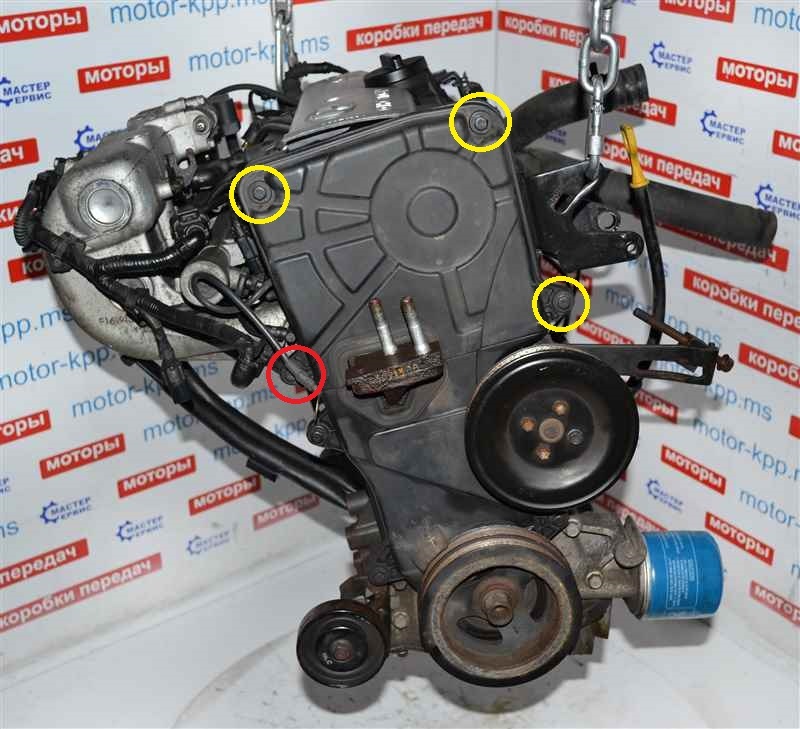

И ещё вдогонку вопросец: что необходимо открутить (помимо крышки) чтобы на ремень ГРМ глянуть (зубцы на прочность проверить) ? Схемку также можно ? :)
слева сразу за насосом гур верхнюю крышку снимаешь. 4 винта откручиваешь и вытягиваешь крышку вверх.
То есть в собранном виде (ремни ролики и прочее - все на движке) эта крышка снимецца ?
если более-менее норм инструмент ( карданчики,шпильки, воротки) то без проблем. делов на 3-5 минут.
О-о-о, отлично, инструмент имеется, спасибо за разъяснение :)
