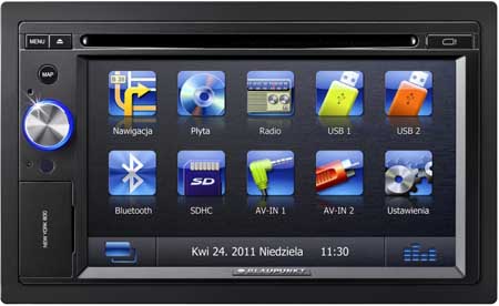

всем привет.
как думаете, подойдёт ли в панель вот такая штука?
кликесть бу в очень хорошем состоянии вот и не знаю, что ответить продавцу ...
Цитата(bagvels @ 3.7.2013, 16:31)
всем привет.
Подойдет ЛЮБОЙ стандартный 2 диновый аппарат.
