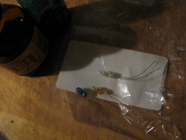

Решил заменить перегоревшие лампочки в кнопках ПТФ, купил в магазине радиодеталей лампочки для подсветки панелей магнитол, снять светофильтр со старой лампочки не получилось, он прикипел и при снятии порвался, поэтому решил новую лампочку покрасить, сделать это зеленкой не удалось, стекло ей не смачивается, покрасил зеленым лаком, но после двух минут свечения он обуглился. Что посоветуете, можно ли где-то купить светофильтры которые изначально надеты на лампы?
там-же в магазинах авто-зап-частей
-или в магазе радио-товаров : цветной высоко-температурный ( термостойкий ) цапон-лак
Sc@ld
Спасибо за наводку, пробегусь по магазинам, только городок у меня небольшой, могу и не найти. Про цапон-лак впервые слышу, я то обычным красил (для ногтей), неудивительно что он обуглился.
