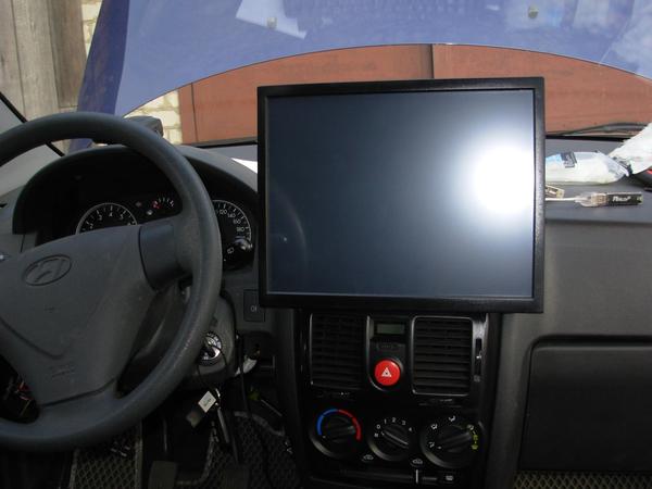

Gersss
у меня установлен 15" с тачскрином.
все жестко на панели, ниче не мешает.
на борту атлон х2 4400+
оперативы пока 512 ддр2
винда на компактфлеш 2г в IDE (холода не боится проверено в -35)
мать миниАТХ
бп делал сам по макету БПСЛ
сборка систем и установка тоде сам.
звук выведен на усилитель ГТА 475
управление с тачскрина или радиоклава с джойстиком.
джпиэс приемник, вайфай, 3джы модем от МТС MF626 с поддержкой любых симкарт.
Gersss
Вот
и вот
воздуховоды не пострадали. их функциональность полностью сохранена.

LG Flatron 15" с питанием от 12в. В корпус монитора втиснута сенсорная панель, точнее 3мм стекло с резистивным сенсором.
фото креплений пока нет. как сделаю выложу.
самое то! ;-) Кстати обзорность не ограничивает нисколько. Комп еее действительно проще, НО соглались в такой моник пялиться приятнее... :smile:

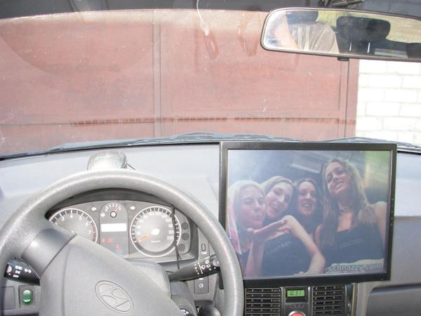

В работе. Правда кадры не оч изза бликофф.
Чтобы не возникало сомнений в обзарности - вот фото с точки зрения водителя.

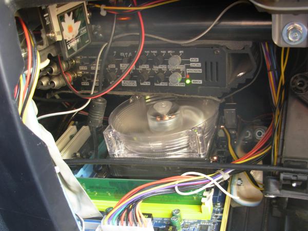

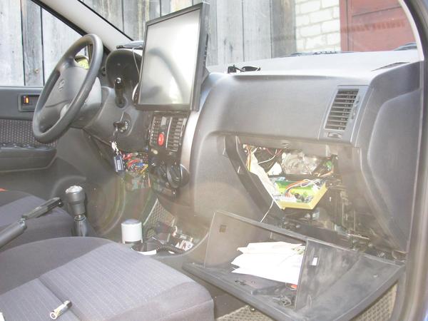

Цитата(C4ncer)
Посмотрел на PCCAR остальные фотки и возники вопросы. Насколько геморно было пристроить системник в торпедо? Все же mATX не очень маленький корпус. Как обстоят дела с наводками в звуковом тракте при такой близости к движке и разной электронике? Питание монитора? Тоже от БП SL lite? Ведь насколько я понимаю он обычный компьютерный.
Корпуса как такового нет. Все железо + усилитель стоят в панели, где ставится кондей и подушка.
Наводок от двигателя нет вообще. Есть наводки только от работы мобильника и GPRS модема, но на средней громкости практически не слышно.
Монитор да обычный + тачскрин. Питание монитора идет от бортовой сети через стабилизатор 12в.
Управляющий на усилитель включается от +12в на БП компа.

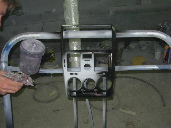

Расскажи про переделку торпеды.
Каким образом решил проблемы подачи воздуха в воздуховоды? Ведь уровни разные.
снял накладку. разобрал ее полность
распилил
отпилил нижнюю часть с окном для магнитолы и полочки
Вклеил то что осталось.
Дальше шпаклевка, шлифовка, грунтовка, покраска
сборка
воздуховоды подводились с помощью пластиковой трубы подходящего диаметра и технического фена.

спасибо за фоты!
скажи, а какое ПО для навигации используешь ?

И всё равно не могу понять, к чему такая большая диагональ монитора. Но на вкус и цвет все фломастеры разные ;-)

помимо того что в такой монитор смотреть приятнее по бюджету он обошелся меньше. т.е. 8" моник >5тр + тачскрин 8" 2,5 тр итого 7500. 15" мне обошелся сам моник 3,5тр + панель 3,2тр итого 6700. Если брать сенсорный моник 8" так это вообще от 10тр.
