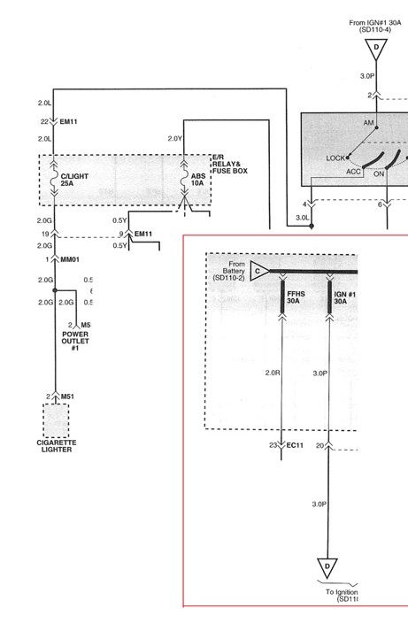

oleusa
схемку прикуривателя недавно просили, ощущуние что одни и те же люди*)

Хотя все равно не понятно.
По схеме, которую выложил oleusa вышибать должно сначала 25А. А у меня тем более в этом месте 7.5А.

Цитата(*Gaara* @ 10.9.2012, 12:33) *
Оказалось, что китайцы схему не ту нарисовали.
Это вы не на ту машину взяли схему.
