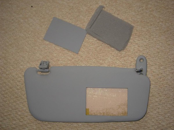

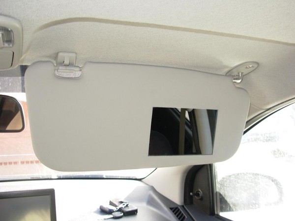

после многочисленных просьб представительниц слабого пола решил таки устранить недочет корейцев.
Вмонтировал зеркальце таким образом.
Цена вопроса = 80р (элемент бокового зеркала 2110) + время
процесс
внутри козырек оказался из ДВП и паралона.
2 - сторонним скотчем набрал нужную толщину и вклеил само зеркало.
Тонкий облицовочный пластик тоже приклеил к зеркалу с лицевой стороны по периметру на тонкий (белый) 2-сторонний скотч. Все держится замечательно, надеюсь заказчицам понравится :)
На счет подсветки - пока решил не делать, т.к. недавно установил штурманский фонарь. Если его не хватит, то сделаю подсветку на козырьке. А если да, то нет :)
