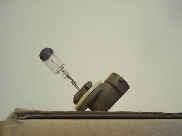

Вообщем как и обещал выкладываю фото :
1. Сама туманка
2.Цоколь с лампой
3. С зади в разобранном виде
Как видно на картинке под циферкой (1.) имеется воздуховод заклеяный бумажкой ( о нем я даже не подозревал....то что он заклеян ) которую обнаружил в ходе следствия :oops:
Под циферкой (2.) заглушка одевается на "изделие" (1.)
Вопрос к тем кто устанавливал оригинальные туманки, видили ли вы эту заглушку ? Предпринимали ли какие нибудь меры по поводу её присутствия ? :???: [/img]
XoXoTyIiIoHok
20.11.2008, 9:09
Судя по этому рисунку лампа стала ближе к "стеклу" туманки ... как они ужились меня тоже это интересует.
У меня мысль нездоровая что мне попались лампочки как раз длиньше нужного :arrow: "стеклышко и пострадало :cry:
XoXoTyIiIoHok
Длина регулируется винтами ;-)
XoXoTyIiIoHok
20.11.2008, 9:15
Я догадывался.... :oops:

на лампах которые стоят в ПТФ кончик закрашен?
MagNeTo
20.11.2008, 16:42
пропустил я эту страничку как то :oops: :oops: :oops:
