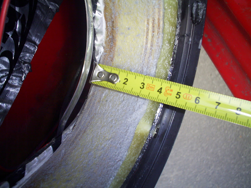

Промежуточный этап работы. Готовый подиум прикручен к двери.
После установки обшивки двери, конструкция выглядит так
Толщина полученного сендвича
Установлен динамик
и гриль
