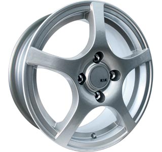

Неплохой дизайн, дешево и сердито :)
Что скажете?

А что тут скажешь? :) дешево и сердито. По правде сказать сам грешным делом поначалу хотел на лето литье брать, но в итоге расстался с этой идеей, потому как ничего кроме визуального удовольствия и простоты смнеы резины с зимы на лето ничего это не дает. Оставил штамповку. Насчет качества - вроде бы ничего, хотя где-то тест читал, где кололи литье, так в КиКах пузырьки воздуха нашли :? так что кто его знает...лотерея :) посмотри еще Цеппелин, кстати - оч харошие диски!

19.12.2004, 16:09
Цитата(Pavel_L(h))
а чем тебе к слову штамповка не угодила? ;) только не говори, что считаешь что управляемость улучшится :)
конечно управляемость
а если серьезно, то
1. Внешний вид
2. Чтобы резину зимнюю/летнюю не снимать с дисков - летняя будет на таких, а зимняя на штамповке

Тоже думаю о покупке к лету литых дисков по тем же причинам. Не подскажете: где купить и сколько стоят? :?:

конкретно эту модель видел пару недель назад в Питере, в Автомасе на первом этаже под лестницей, 14 дюймов - 1550 рублей
в Москве я думаю цены примерно такие же, +-100-200 рублей

Диски на фотке - это КиК "САЛЮТ"
Я про них уже писал.
Хочу предостеречь, штатный балонный ключ к ним не подходит
( мало отверстие под гайку ) нужно дополнитульно покупать
комплект гаек на 19мм и ключ к ним.
Еще в комплекте с дистом должны быть проставочные кольца
черного цвета.
