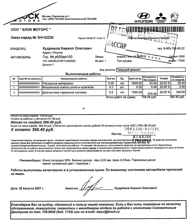

raffy
было тоже самое на пробеге 18ткм...
замена по гарантии в рольф-сити...
для этого пришлось потратиться на 540рублей и получить заключение в блоке, что диски имеют синеватый оттенок, то есть перекалены...
поскольку доказать ни один дилер факта неправильной эксплуатации не может - через некоторое время заменят немножко поупиравшись...
сейчас пробек 49ткм... вновь колбасит...
заключение полученно в стороннем сервисе говорит о том, что некачественны не столько штатные диски, сколько колодки, которые слишком высокотемпературные...
сейчас буду снова менять диски - но скорее всего уже не родные...
вот как выглядит констатация перекаления дисков...
