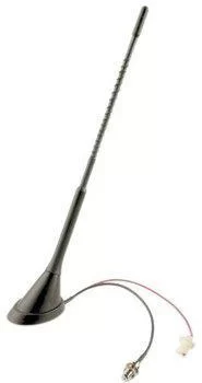

Я, прошу прощенья, сам на Гетц не пробовал, но опыт в антеннах не малый (радиолюбитель).
Поключите штатную - разницы не заметете.
Александр Лешин
Я тоже занимаюсь ремонтом электроники-подключал штатную,идут большие искажения....
Петрович-В
Неужели она активная?
Александр Лешин
Антенна не активная,но искажения при езде очень большие,скорее всего влияние зданий.Прошу прощения,что сразу не ответил был в отьезде
