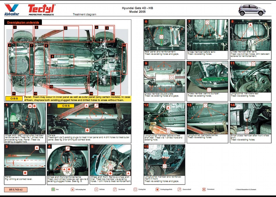

andreykozlov
Вот нашел схемку нанесения для антикорщиков
Тут оригинал в PDF
https://mail.yandex.ru/message_part/Hyundai...05%20-%20UK.pdf
