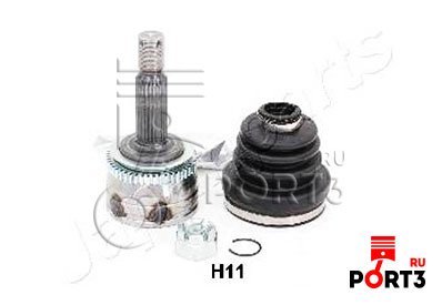

forsing
Спасибо за подсказки. У меня есть возможность такой купить - JAPANPARTS GI-H11. Это наружный? Как вы их вообще отличаете?)И Может есть код привода в сборе?
_lamo_
По надписям )
Japan Parts GI-H11 Шрус внешний
Параметры
Внешнее зубчатое соед. со стороны колеса 25
Внешняя резьба, мм M 22 X 1,5

Может кто сталкивался с такой проблемой, захрустел наружный шрус, снял его, посчитал количество зубьев с внутренней стороны шруса их оказалось 20, тогда как они идут только либо 19 либо 22. Теперь нигде не могу найти такой шрус с 20 зубьями. Есть какие нибудь соображения по этому поводу? Заранее спасибо.
nirnaeth
Купила аналог Attex, а он не подходит на 1.6 МКПП с АБС, как сказали мастера, не налезет на вал. Что делать-то, какой купить?

В итоге в автокорейце посоветовали как раз Aywiparts, подошёл идеально, только заменили хомуты на более приличные.
Если кто будет искать размеры на 1.6 с АБС: внутренний диаметр 22 (24, если с углублением считать), внешний где кольцо АБС 76.5; 22 зубца внутри.
nirnaeth
Вот он, красавчик :)
