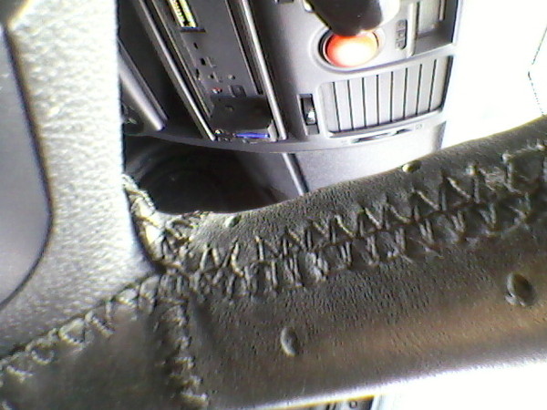

Михаил З.
Собираюсь перешить кожей как у Сержа.
Шов придумал новый для себя.
Выложу потом.
Старую кожу выкладывать тоже буду. Сфоткаю для сравнения (что было/стало).
Подчеркиваю:
Вариант "бюджетный" сделано СВОИМИ руками.
Кстати. У меня есть оплетка серого цвета. Отдам за 2л. кваса.
ну лично меня косичка приколола,а на квас чё перешёл))))
Да уж это ты верно подметил что руками все пальцы исколол пока перешил(
Серж, у тебя зеркалка что-ли? (Фотик)))) объекты вдали на фото четко видны, а шов на руле вблизи - в мыле...

Mikl
Вот мой вариант обшивки руля. Конечно не идеален. Но сделан своими руками.
Руль блестит так как был пропитан обувным воском. Сейчас воск впитался.
