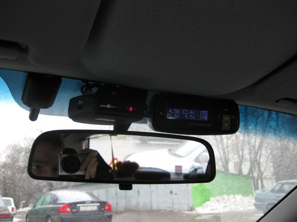

http://content.foto.mail.ru/mail/mad-slonik/1145/i-7137.jpg
У меня у такого, но с зелёными цифрами. От поездки длиной 18 часов, потемнели сегменты. Теперь при включении графика, к примеру, можно увидеть тени цифр. С уровнем топлива онанизм какой то, сейчас стоит математический, сделана поправка примерно в минус 20, но город, трасса всё равно виртуальный бак заканчивается раньше или позже. Хотя сейчас намного точнее. Думаю подключится на ДУТ
