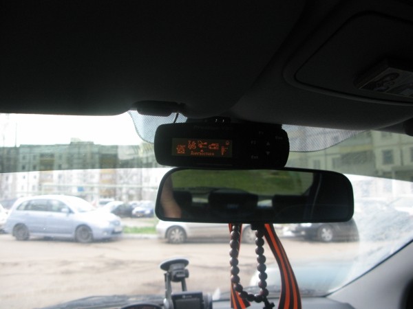

Колодку с проводами, которая давалась с МК всовывать не стал, вытащил "мамки" и всунул в белый разъём МК.
Всю конструкцию смотал и притянул стяжками.
Теперь дело за малым, откалибровать.
В темноте.
А как реализовано крепление корпуса компьютера к потолку? Вроде там есть отверстия под штатный штурмовик?
Alik-Muxa, на липучке прямо на стекло под потолок
выглядеть будет так же
Вырезал две полоски, просверлил, припаял два винтика (двух вполне достаточно), примерил, шилом два отверстия в потолке и прикрутил.

Думаю, если на липучке прямо на стекло, то не по центру выйдет! Зеркало мешать не будет?
Цитата(Alik-Muxa @ 11.10.2010, 19:07) *
А если пластину чуть потолще сделать, и винты с потай-головкой поставить? места внутри каркаса хватит для размещения компьютера?
Не нужна пластина толще, винты и так в потай, припаял для удобства, что бы на держать их и что бы не прокручивались.
Места внутри достаточно.

Выходит, что на стекло клеить БК лучше? экран получается развернут прямо на водителя! Или все-таки стоит заморочиться с установкой по центру, как у Strebok? Визуально, судя по фото, выгоднее второй вариант, а практически?
Alik-Muxa, я хотел заморочится как то. Вырезать под БК под штурмаником место но... Потом прикинул и крышу портить не захотелось. На выходных меняю лобовое и БК перенесу справа от зеркала ибо когда козырёк откидываешь, бьёт прямо по нему. И закрывает естессно.

Жесткости вполне хватает, у людей светильники от калин весят и ничего.
А вот сам БК пришлось снимать, стал противно подпевать под музыку, выкрутил три винтика, вынул из корпуса и места соприкосновений промазал бесцветным герметиком и дал просохнуть. Получилось как силиконовая прокладка, собрал, теперь не подпевает. smile.gif
