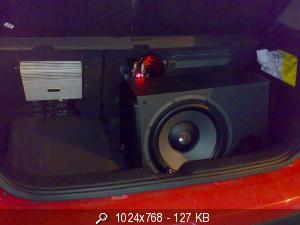

вот еще вариант размещения. Это мой второй увеселитель - для саба
Мой вариант. С 2141 снял усилок кооперативный какой-то (питерский),
был просто в кармане от магнитольного гнезда девятки, быстросъемный, с разъемом для освобождения багажника. Теперь пошел по другому пути: спрятал сам усилитель за левую обшивку багажника
Темброблок и подключения убрал сюда:
а ящик с динамиком будут подключаться компьютерным разъемом, выходящим из правой обшивки:

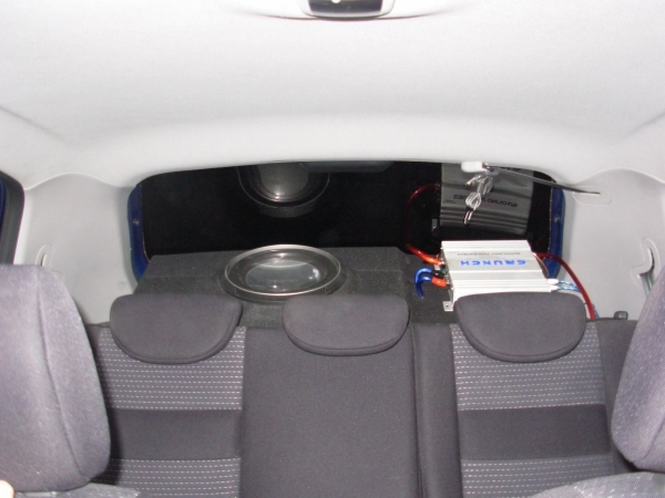

Примерно тоже самое в багажнике! Focal РУЛИТ!!! Собираюсь доделать фальшпол и спрятать усилки!
