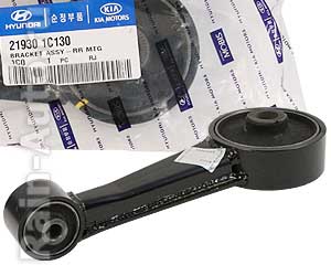

arttur
Здравствуйте!
Вышла из стороя задняя опора двигателя (подушка)
сильная вибрация итд ... ну знаете такое ...
подскажите может кто нить продаёт ? у кого осталась...
и второй вопрос: можно ли поменять её если заказать отдельно подушку от кронштейна, а кронштейн взять от старой?
а то как то дорого в сборе? кто делал подскажите
arttur,
http://getz-club.ru/forum/index.php?showto...p;#entry1662940
вся купля-продажа - в том разделе !
подушки есть немного разных видов :
с соосными осями крепления и с поперечными осями крепления :
21930-1C130
21930-1C250
21950-1C700
21950-1C800
смотрим применимость :
http://www.elcats.ru/hyundai/scheme.aspx?m...8&office=ru

volf43

Всем привет!
Перечитал всю тему. Но ответа на свой вопрос не нашел.
У меня гетц 1.4 2008 года, механика vin KMHBT51DP9U848116.
Заезжал на диагностику ходовой, мастер сказал что нужно менять заднюю подушку. По каталогу на экзисте, автодоке и других сайтах по vin бьется 21950-1C700, а по факту, та подушка, которая сейчас установлена на машине, выглядит как 219301c130, или 21930-1C250 хотя по ее описанию она подходит на авто с двигателями 1.3, 1.6.
Вот и не могу определиться, какую все-же заказать? И как вообще такое может быть, что в офф каталоге одно, а по факту другое? Обычно все запчасти из оригинального каталога подходили без проблем.
Я так понял что всего 4 варианта. Что выбрать и почему?
21930-1C130
21930-1C250
21950-1C700
21950-1C800
Заранее спасибо!
alexlex
Цитата(slavakmv @ 4.10.2016, 0:44) *
Всем привет!
21930-1C130
21930-1C250
21950-1C700
21950-1C800
Заранее спасибо!
21930-1C130 - 1.3, МКПП (до 2005г)
21930-1C250 - 1.3, АКПП (до 2005г)
21950-1C700 - 1.4, 1.6, МКПП (после 2005г) - ваш вариант
21950-1C800 - 1.4, 1.6, АКПП (после 2005г)

slavakmv
Спасибо за советы, но вот по факту у меня стоит другая подушка, или 21930-1C130 или 21930-1C250.
Не пойму как она образовалась на моем 1.4 2008 года, ведь и по вину подбирается не она. Есть соображения?
Вот фото с машины:
Какую все таки заказывать?
Помогите советом, уже голова пухнет от объема перерытой информации!
alexlex
slavakmv, имхо, по фото: подрамник не родной (от дорестайла, возможно). И подушка тоже переварена, видно сварной шов на трубе между сайлентблоками.
slavakmv
Походу конструктор мне попался.... блин... третий гетц в семье, предыдущие два вообще без проблемные, а тут не повезло...
Ну да ладно, теперь осталось понять, почему подушка переварена, то-ли она укорочена, потому что не влезала, то-ли она просто лопнула и ее заваривали.
Поправьте если не прав. Если предположить, что подрамник от дорестайла, тогда и подушка мне нужна 21930-1C130?
И еще вопрос. В чем именнно разница между 21930-1C130 и/или 21930-1C250? А нет-ли у кого размеров, а именно длины трубы между сайлентблоками, ну или общей длины всей подушки 21930-1C130 и/или 21930-1C250? Я бы измерил свою и определился что заказывать.
avvvv
похоже что Вашу родную 21950-1C700 разрезали и приварили повернув на 90 градусов, т.к. если судить по фотке место в подрамнике расширяли ломом под большой сайленблок, и обе части этой сборной подушки не похожи на куски от 21930-1C130 или 21930-1C250
Brodilis
над вашей машиной похоже умельцы хорошо поупражнялись. тут,как уже было сказано, явно самопальная подушка и такой ессно не будет в оригинальных каталогах.
Подрамник от дорестайла, выхлопная тоже. 21930-1C130 коробка механика, 21930-1C250 автомат.

volf43
Добрый вечер! Зачем лепить то, что не предусмотрено. Или у корейцев тоже действует правило- "при окончательной сборке тонко обработать напильником". А с резонатором резину случайно не поджирает?
volf43
По поводу пятой двери - при случае когда вибрация от двигла начинает передаваться на кузов - начинает дребезжать именно дверь багажника и больше ни где и слышно только тем, кто сидит на заднем сидении. На форуме много есть сообщений именно о шуме двери багажника. Хотелось бы увидеть фото разонатора в двери багажника. Экономией тут не пахнет - скорее всего корейцы смогли ликвидировать вибрации в определенном диапазоне и необходимость в резонаторе просто отпала.
dinamik
volf43, ага,корейцы не экономят,они сумели ликвидировать вибрации,перегрев двигателя(убрали указатель температуры),засвет фар(убрали коректор)...и ещё десяток позиций по мелочам...и всё с заботой о нас.
