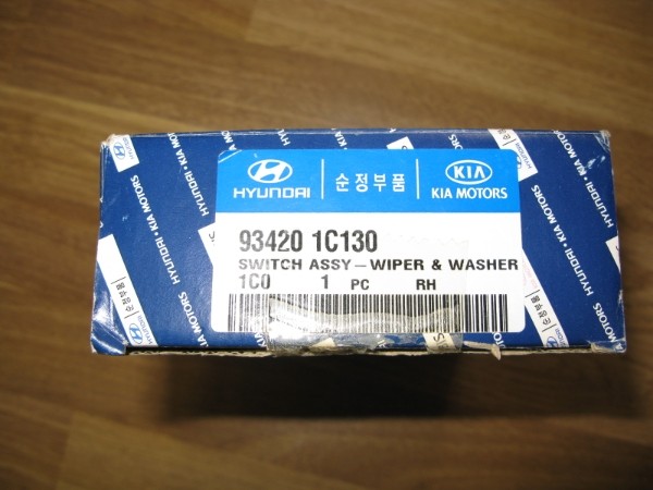

господа, че то я совсем запутался. То что каталожный намбер "93420-1C130" на рестайл(у меня 07 г.в.) это ясно.
НО, в одной фирме где был сей девайс, манагер нагнал мути, что остался последний переключатель и он якобы 130й, однако на упаковке написано ...030, и якобы вроде просто упаковка "перепутана", и он мне подойдет. я купил, начал ставить и разъем не подошел. to_pick_ones_nose3.gif выходит это был просто дорестайловский переключатель, а то я щас боюсь заказывать по "93420-1C130".. или просто злой манагер мне мозги запудрил нафик(

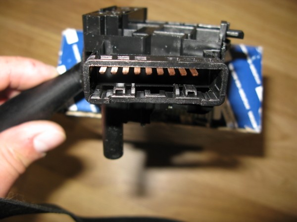

хотел бы уточнить у тех кто крутил в руках дорестайловский переключатель: у него в разъеме с двух сторон такие выемки ограничивающие (защита от дурака, чтоб не правильно не вставить), а на рейстайлинговом только с одной стороны - так? ну и контакты на дорейстайловском как бы не равномерно находятся и их больше, нежели на фишке от рейстайлинга, где контакты на одинаковом расстоянии, только один добавляется с прерывистым режимом?
pioner,
я, когда покупал себе то вот такая коробка была
а вот это разъём от родного (без паузы)
pioner
Алеф, Большое спасибо! выходит все таки можно заказывать смело, а тот манагер просто перепутал и сунул мне от дорестайла, и там разъем другой - ограничители сверху еще есть и контакты по-другому расположены. У меня такой же как на нижнем фото
