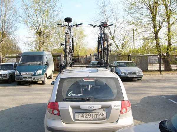

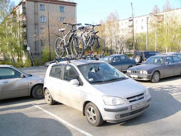

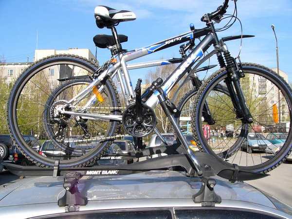

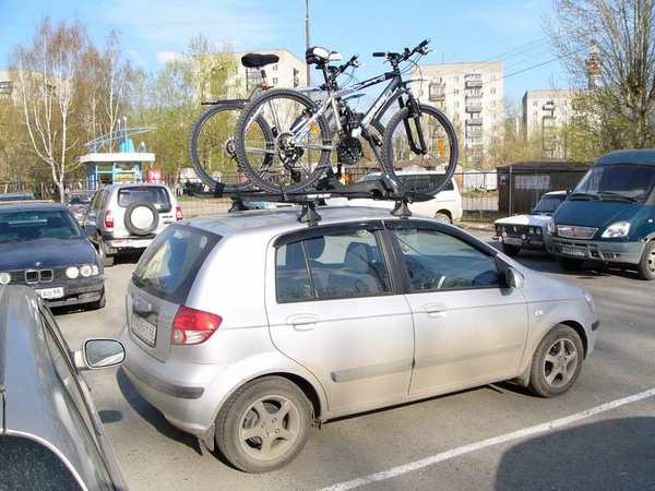

Я купил два вот таких http://www.bagaznik.com.ua/montblanc/ru_bi...rriers_gora.htm
Выглядит это так:
При езде по городу никаких неудобств нет. по трассе примерно на 100-110 начинает немножко сдувать с траектории, быстрее ехать не хочется.
Снимать и ставить велики удобно.
