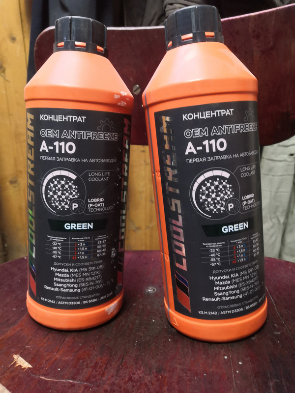

Как и в прошлый раз, купил себе вот такой (на шелловской заправке в Жулебино за 1600 руб.):
Плюс четыре 5л баклажки дистиллированной воды. Решил гешку побаловать.

Если "родной" 07100-00400 для Вас дорого - около 2000 руб. за 4 литра КОНЦЕНТРАТА,
то можно взять 2 банки по 1,5 литра А-110 по 600 руб., тоже КОНЦЕНТРАТ.
nikolavniipp
Всем привет!
Две банки антифриза отдам.
Дата выпуска указана, срок годности не знаю.
Хранился в неотапливаемом гараже.

насчёт а-110 кулстрим с нашим допуском понял так что бывают с разными цветами?

вот этот допуск антифризов Hyundai-KIA MS 591-08 он для любых гетцев тоже подходит? просто в инете указано что для новейших Солярисов и Рио...
но однако при подборе на сайте coolstream для гетца ,вроде указывает и этот 591-08 а-110 что подходит в гешку
