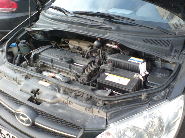

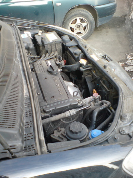

А вот и мой метод борьбы с грязью под капотом -
http://www.drive2.ru/cars/hyundai/getz/get...42/#replieslist
lemmus
Scorpion, зачетно! Сделал себе почти так же, только концы уплотнителя завел в щели в крыльях. Но imho твоя реализация лучше. На втором гетсе буду так же делать.
P.S. Уплотнитель взял б/у от десятки (остался когда менял его на новый). Хватает его на два гетса.
P.P.S. После установки стало заметно чище - хорошо видно по аккумулятору.
Да! И вода с мойки не будет затекать на блок предохранителей.
Scorpion
lemmus - спасибо! ПО первому опыту во втором "релизе"сделал лучшую реализацию smile.gif Теперь и самому приятно, когда достаточно только влажной салфеткой пройтись по двигателю, чтоб пыль стереть и всё, никакой грязи, даже зимой! smile.gif
