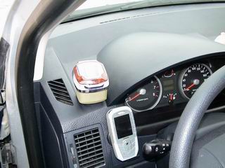

Вот пепельница, на магните, с независимым питанием. Очень удобно расположена, под рукой. Есть фоторезистор: в темное время суток при открытой крышке отлично подсвечивает! Стоит это дело около 700-800 рубликов. Вообщем я счастлив.

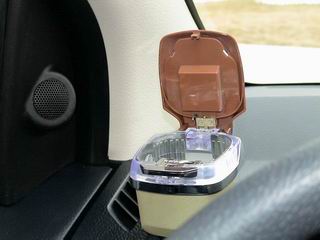

А у меня тут, пока сидел в машине пассажиром, возникла мысль одна по световому "тюнинху" салона. Мои пассажиры периодически ищут "а где у этого зверя ручка открывания двери". Так что придумал я сделать подсветку ручек. У меня фиксаторы замков закрываются автоматом через 20 секунд после подачи зажигания. И обычно они закрыты, соответственно. Во время движения ручки никому не нужны. Поэтому я и думаю, запихнуть светодиодик как раз в фиксатор замка, причём таким образом, чтобы при закрытом фиксаторе светодиод был обращён внутрь двери и, соответственно, невидим. А вот когда фиксатор открыт, ручка будет подсвечиваться. Должно получиться симпатично. Цвет пока не придумал какой лучше сделать. Надеюсь, получится не "колхозно". Правда, когда руки дойдут это сделать - не знаю. Но идею дарю общественности. :)
Tatami
Светодиод зажигается при открывании крышки и гаснет при закрытии...
Батарейка (таблетка) лежит между стаканами, контакты на скотче, когда крышку открываешь она фиксируется, а там где виксируется другой контактик вот и все цепь собрана ...
Стоимость матерьялов: светодиод 20 р, батарейка (таблетка) 30 р.
ну и пару проводков :-)
