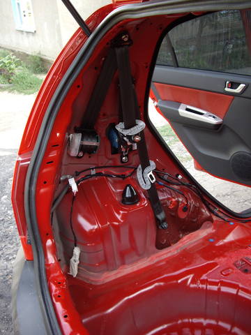

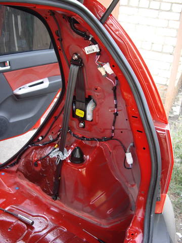

Друзья, есть просьба. У кого есть фото голого металла вокруг задней (пятой) двери из салона? Интересуют в первую очередь бока. Поделитесь плиз smile.gif
DimaSys
Может эти подойдут (мопед не мой)
увеличение по клику
