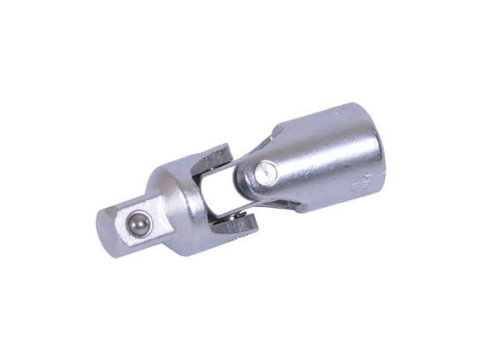

Сегодня хотел поменять пружину. Но не смог снять поддон двигателя. Getz 1.4 МКПП.
У гофры открутил 2 гайки и снял со шпилек. Открутил 3 горизонтальных болта с головкой на 14.
Выкрутил 2 длинных болта с головкой на 10, что ближе к КПП. По кругу откручивал болты с головкой на 10, но вот к двум таким болтам, которые как раз там, где крепление со шпильками, куда насаживается гофра - ну никак подлезть не мог. У крепления катализатора выкрутил 2 болта с головкой на 17 (один прямо у крепления гофры, другой чуть выше) - но так и не смог отвести катализатор и подлезть к тем болтам. Длинный удлинитель на 150 под 1/4 получается под углом - головка на болт не одевается. Народ - как Вы их выкручивали ? Гибким удлинителем ?
Brodilis
AlexVel,
а зачем катализатор трогать? гофру со шпилек снимаешь и максимально выгибаешь ее вниз . в этот проем и будешь протаскивать открученный поддон. заодно исправность гофры проверишь. если старая гофра рассыпется после выгибания то ее срежешь а после установки поддона вваришь новую.
avvvv
AlexVel
я вот с этим откручивал те болты
AlexVel
Цитата(avvvv @ 17.9.2017, 13:18) *
AlexVel
Спасибо! Блин, про карданчик-то я не подумал... Он же у меня есть в наборе инструментов...
